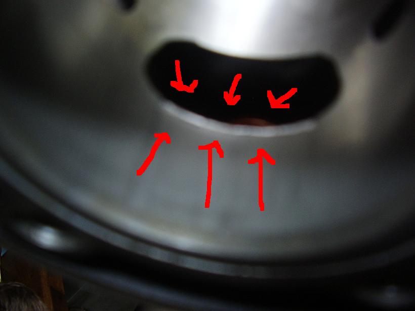

ok nu heb ik duz in me ciinder wat kapot bij de uitlaat poort (maak morgen foto) kan dit gehoont worden ? :@:

honen kan niet want het is geen giet ijzer..eventueel iets gepoetst kan het worden licht eraan hoe erg de schade is..

hoe moet die dan gemaakt worden ? :@: je ziet wel duidelijk beschadiging zla morgen de foto wel posten :||:
en hoe duur is het ong ? en kan het dat die daarom zoveel toeren maakte omdat de zuiger verkeer om zat ?

dat hoge rpm is door valse lucht of je gaskabel
als ze hem kunnen honen en nieuw zuigertje erin steken dan zal dat rond de 100€ max zijn

ken niet honen , en maar stel dat je hem kan honen , zou t je een 70 a 80 euro kosten , heb je nieuwe zuiger er bij

hier een plaatje
cilinder.JPG [ 37.15 KiB | 1658 keer bekeken ]

volgens mij kan ik beter 1 nieuwe halen tenzij deze voor ong 100 euro te maken is en anders haal ik deze http://www.revolution70.nl/R70-html/mina-am6lc-dr.html iemand ervaring mee ?
