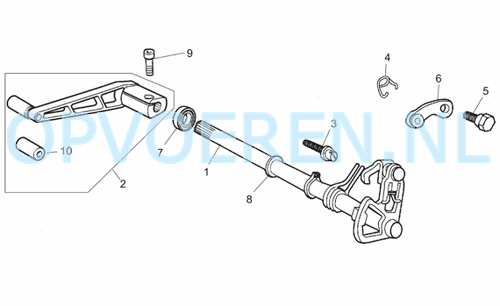

3246_21.gif [ 23.14 KiB | 2625 keer bekeken ]

er staan lijnen omheen.
dat betekend dat het 1 stuk is.

als je die besteld kan je er niets mee doen.
Dit is namelijk het schakelpootje dat je aanduid!

gewoon setje doen, had ik ook geprobeerd, en het is je rem, en die is meestal wel belangrijk,mocht het wel afbreken als je een beetje druk erop zet ben je echt zuur .

nr 10 is waarschijnlijk alleen het rubber :00: Dus gewoon het gehele pookje bestellen (nr 2)

Inderdaad... Da's het rubber.

als je een boutje los halen makkelijk vind wel :^^: Maar volgende keer misschien eerst even zelf naar je brommer kijken voordat je iets gaat vragen. Is natuurlijk niks mis mee om een vraag te stellen, maar dit behoort wel tot een simpel iets :P

kunt ook een boutje pakken, rubber er omheen, door het pookje heen en aan de andere kant een moertje erop

Ik heb er zelf 1 gemaakt.
Gewoon van aluminium gedraaid.
en een boutje erin, door het pookje heen.
