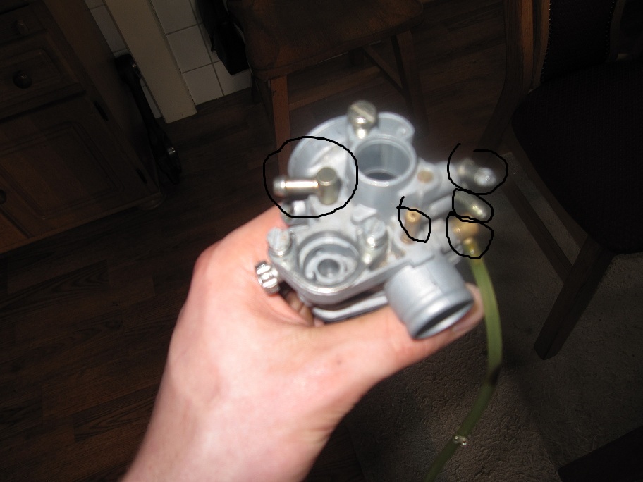

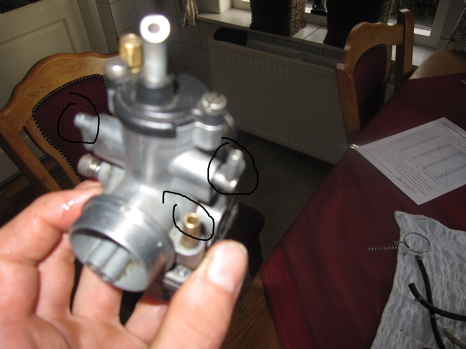

Een week geleden heb ik een 21 mm Dellortho carburateur (PHBG) gekocht.
Maar hier zitten maar 3 aansluitingen op.
Op m'n originele 17,5 zitten 5 aansluitingen.
Zit er op de 21 dan geen vacuum?

die moet je er zelf bij beunen

Dus gewoon een gat erin boren en een nippeltje erin meppen?

ja dat kan ook, ik had toen zo'n spruitsuk erbij gekocht met vaccum aansluiting.
( weet niet of dit er origineel al opzat. )
bij die 21mm heb je dus alleen benzine miss ook olie aansluiting, andere 2 zijn overloop als ik het goed heb.
op die 17,5 heb je vooraan vacuum aansluiting die kleine is olie en daarboven zitten er 2 voor de carbr, verwarming.

O oke!
k heb nu ook een 21mm spruitstuk besteld!
Zal wel even kijken of daar misschien vacuum op zit.
Op de 21mm heb ik dus een benzine en volgens mij carburateur verwarming....

is dat niet de overloopt??
gooi anders wat benzine in vlotterbakje en kijk waar hij uitloopt als je hem schuin/op zijn kop hangt\.

ja die twee dingen zijn je overloop,
ik heb precies dezelfde op me my gekocht, en indrd ook geen vacuum en geen mengsmering nippel,
deze heb ik er indrd allebij op moeten maken.

Robin: waar heb jij de vacuum gemaakt dan?
En hoezo mengsmering? je kunt die slang gewoon op benzine aansluiting doen toch?

naja kijk je heb je benzine slang, je vacuum, en je mengsmering
dan heb ik de vacuum nippel gemaakt voor het schroefdraad waar die luchtfilter kelk erop gaat,
op je standard 17,5mm carb zit ook een apart mengsmering nippel maar als je dit via een t stuk op je benzine leiding kan
aansluiten zou het ookwel goed zijn:P

Okee! maar die mengsmeringnippel ben ik niet meer nodig! (ik rijd met olie en benzine gemengt in de tank!)
Okee dank u, ik wacht even af of op mijn spruitstuk misschien een vacuumaansluiting zit.
