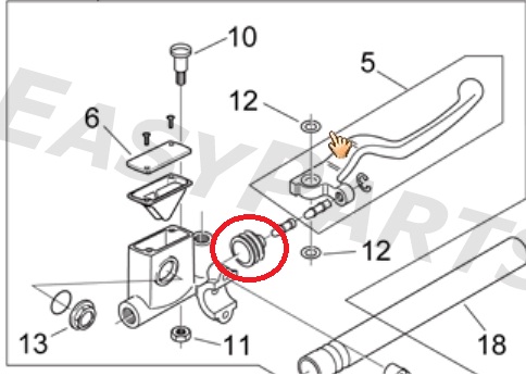

Ik was bezig met het ontluchten van mijn voorrem en hier kwam echt geen vaart achter. Ik heb toen mijn remhevel eraf gehaald en toen met de hand gedrukt, dit lukte wel en ik zag dat de olie in t reservoir begon te dalen. Toen dus mijn hevel er weer opgezet maar opnieuw gebeurde er toen nix. bij mij is het rubber dat tussen het pinnetje dat drukt, en het drukpunt zit kapot, mijn vraag is, heb ik dit rubbertje nodig of is er iets anders mis?

Rubber is enkel om het vuil/water weg van de remcilinder te houden.
Het zou perfect zonder deze rubber moeten werken.
Ik raad wel aan om deze te vernieuwen.

Ok ok, ja ik weet wel hoe ik moet ontluchten O:-) Maar het lijkt erop dat dit rubber er ook zit om lucht ofzo uit het reservoir te houden of iets...

nee.

Ok dus dat rubber heb ik totaal niet nodig? Kan iemand me dan vertelle waarom ik geen druk op kan bouwen, en hoe ik dat wel voor elkaar kan krijgen?

Ik heb het al gefixt, ik moest de brommer eens helemaal op zen kant legge zowat, zat heel veel lucht in de pomp zelf, dus voor de mense die t niet voor elkaar krijge, probeer je brommer is alletwee de kante op te houden :thumright:
Mag close/
