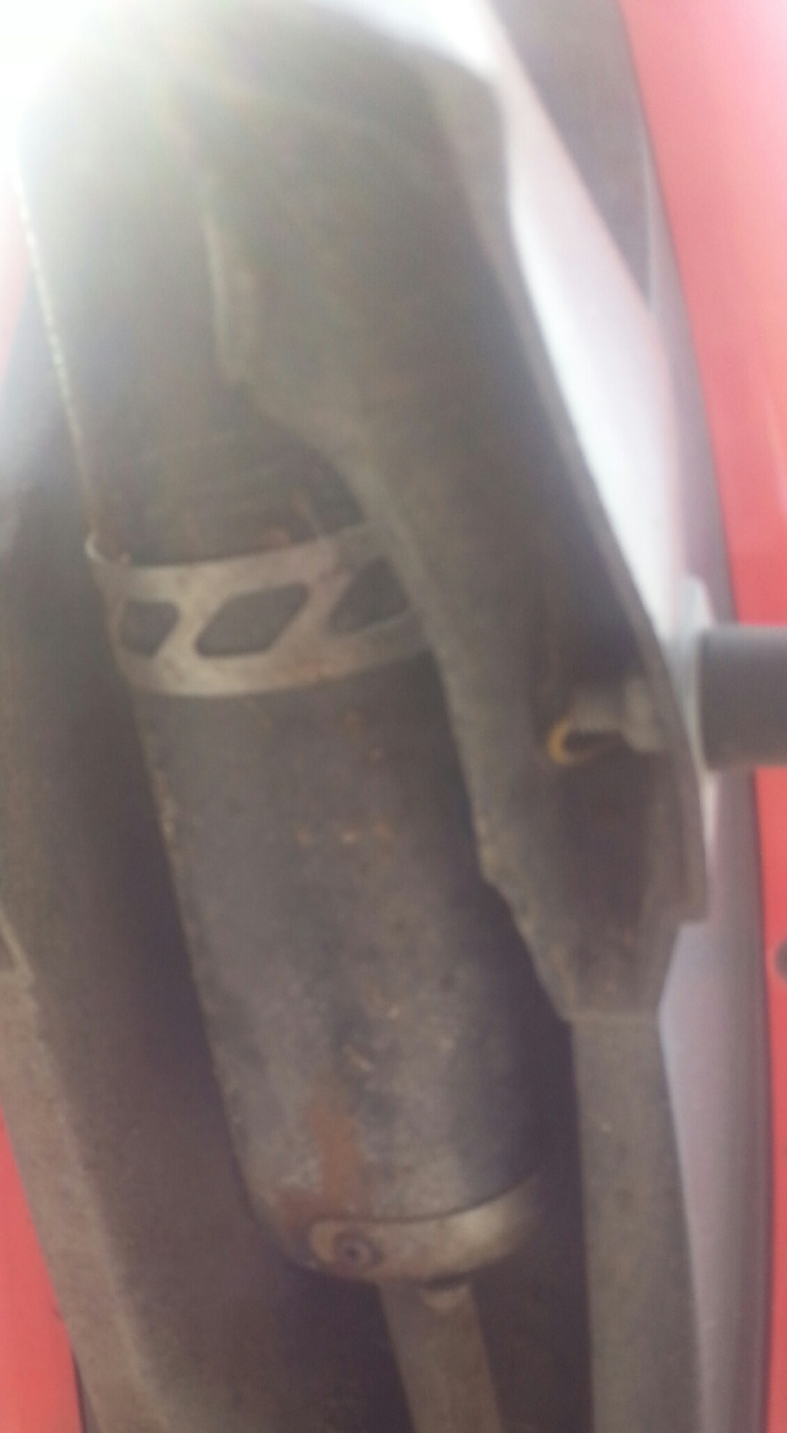

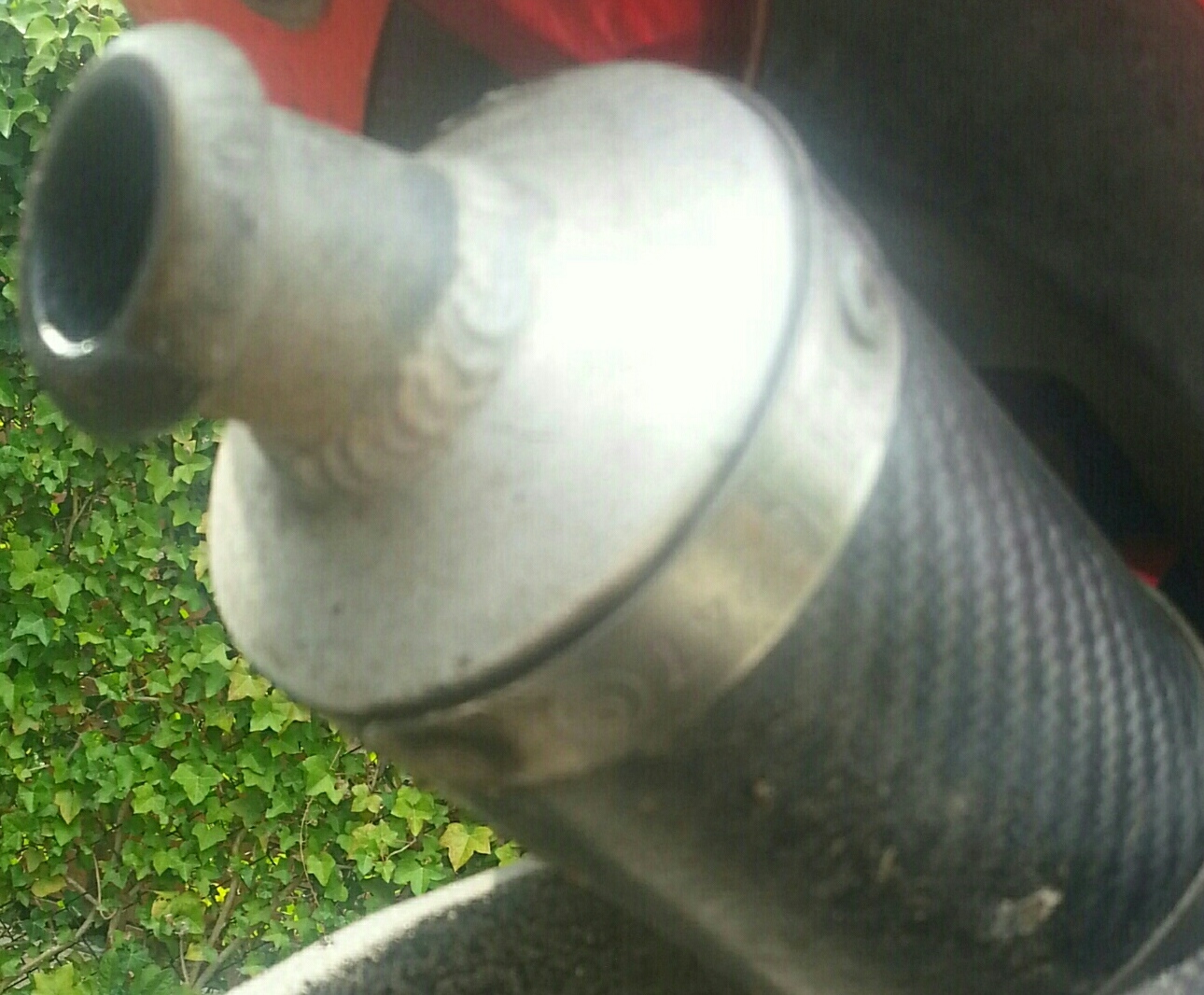

hallo,
ik wil mijn demperwol vervangen en daarom zou ik graag willen weten welk type uitlaat dit is?
foto zit erbij.
alvast bedankt.
IMG_20140802_113819.jpg [ 503.91 KiB | 4204 keer bekeken ]
IMG_20140802_113615.jpg [ 493.91 KiB | 4205 keer bekeken ]

Lijkt gianelli

gewoon universele dempervulling kopen.
zoiets bijv.
http://www.josdijkman.nl/dempervulling-22x40cm.html

denk er ook even aan om de demperbuis te ontkolen ,en de gaatjes even schoonmaken. Als de gaatjes kleiner worden gaat het meer lawaai maken.
Zo kun je een demper soms ook nog stiller maken als het nodig is , door de gaatjes groter te maken als dat kan.
En de demperwol er niet te strak in rollen , te strak werkt namelijk ook niet , dan absorbeerd het niet meer. (minder) Gewoon een stuk op maat van de demper maken , en dan er omheen rollen , als het te dik word een stukje afknippen gewoon. meestal heb je wel genoeg voor 2 dempers te doen!
