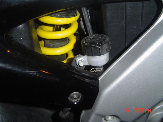

Opmerkingen bij bestand: volgens mij is dat van het remolie (weet het niet cker)
DSC03146 (Small).JPG [ 35.37 KiB | 20699 keer bekeken ]

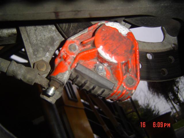

Opmerkingen bij bestand: remklauw achterkant

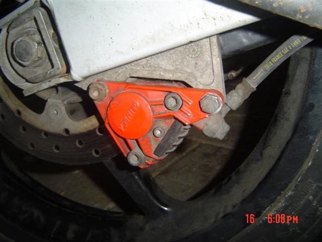

DSC03144 (Small).JPG [ 39.98 KiB | 20699 keer bekeken ]

voor ontluchten het zilveren stukje wat je op de 2e foto ziet, die moet je dan opendraaien...
Maar moet je dus 5x pompen, (rem inhouden)
Schroefje open... Schroefje dicht
En weer 5 x pompen en hetzelfde als vorige keer... als er vloeistof uit het schroefje blijft komen dan is hij vaak wel ontlucht.... Wel opletten dat het bakje (van je eerste foto) vol blijft, hij mag nooit leeg...!

Ja je moet een doorzichtige slang op die nippel aansluiten. Dan zie je wanneer die luchtbel eruit gaat.
en btw, tis een kutklusje.

Kijk eens op je 2e plaatje... dat ding dat op de foto voor het eind van je remleiding zit... dat zilvere met verroeste moertje...
DAT dingetje ;)
