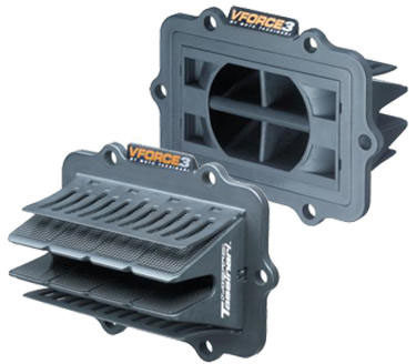

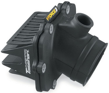

yamaha had t ook op de fs1, vanaf 1970 tot 72, op de street uitvoering, alle tussen modellen hadden membraan, ende laatste uitvoering in 1986 had roterende inlaat,, leuke blokies,je kon er een andre schijf in zetten,en dan liep hij 80,
ook suzuki is er mee begonnen en heeft yamaha na gedaan en bijna alles pricies geimiteerd, alleen ik heb een yamaha en suzuki horen lopen,maar die suzuki loopt echt puur mooier,
en hier een paar leuke mototasinari v-force reedvalve systeempies,
gr theo
v-force-delta-reeds.jpg [ 15.22 KiB | 26852 keer bekeken ]
VFORCE-05-VF3reedvalve.jpg [ 18.49 KiB | 26840 keer bekeken ]
VFORCE-05-VF3ATVreedvalve.jpg [ 16.91 KiB | 26822 keer bekeken ]
reeds_vforce_3-800.jpg [ 82.16 KiB | 26808 keer bekeken ]

@ theo_tamada
Dat zijn de v-force voor motors en niet echt effectief pas te maken @ am6 blokken
maar heb net vernomen dat er inmiddels een v-force voor am6 te krijgen is :^^: (sinds kort)
eerst was het een optie om de mina scooterversie van v-force pas te maken (deden ook een paar mensen) maar dat was niet interessant omdat een am6 std membraan een stuk groter is dan een v-force mina scootermembraan (scootermembranen zijn een stuk kleiner)
Zal morgen fotos posten van die V-force voor am6 (is wel een primeur overigens denk dat bijna niemand er nog van af weet)
