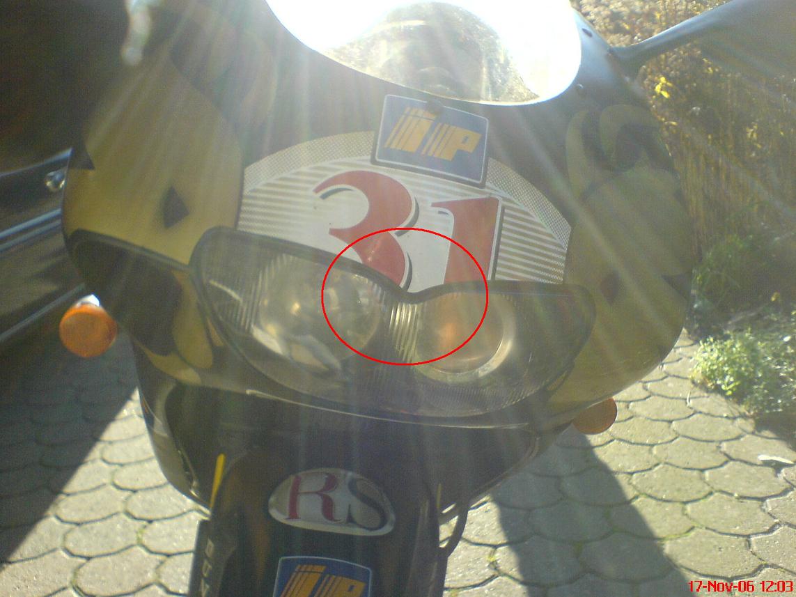

koplamp van NM past niet in OM zonder aanpassingen.. heb t samen met joost uitgevonde ;)
ma feb 05, 2007 2:27 pm
Wouzziej
Geregistreerd: za sep 10, 2005 1:35 pm
Berichten: 216
past wel. je moet alleen langere schroeven gebruiken
ma feb 05, 2007 3:46 pm
het omcirkelde stuk is langer bij OM.. of joost zn RS is anders dan alle andere OM's :P
min.JPG [ 112.24 KiB | 24554 keer bekeken ]
ma feb 05, 2007 5:45 pm
Wouzziej
Berichten: 216
ja ok dat stukje zit er wel. alleen je koplamp past gewoon goed dan. ik heb het ook niet weggehaald. ik vind het mooier zo met dat lange stukje ipv zon kort stompje
ma feb 05, 2007 6:59 pm
het past gwn, en matthijn, de enige hier @ forum die dat heeft uitgevonden is peters
ik heb dat lipje ook gwn laten zitten, stoort niemand

Ja ik had het lipje wel kleiner gemaakt aangezien me kap nog moest worden gespoten en geplamuurd dus dan was goed te doen. Kheb volgens mij ook aan de onderkant iets van de rand afgehaald maar dat weet ik niet meer zeker.

Nee jij zegt dat het niet past maar dat kan wel zonder aanpassingen. Ik heb het alleen nog ff afgewerkt.
