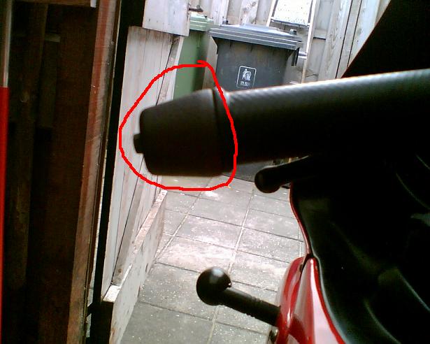

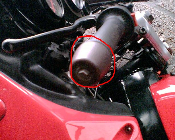

Weet iemand waar ik mischien deze dingen nieuw kan bestellen? En ja, ik heb al gezocht maar ik kon ze niet vinden. Ik ben er een kwijtgeraakt, en de andere is erg roestig. Dus een paar nieuwe zouden niet misstaan :^^: .
Bij voorbaat dank.

Bij de meeste motorzaken heben ze die.
Volgens mij heten ze stuurgewichten.

speed-parts.nl kan je de originele bestellen
en ze heten stuurgewichten

Die dingen worden idd stuurgewichtjes of stuurbalansjes genoemd,
maar je moet even goed kijken wat voor je koopt wat die van jouw schroef je gewoon vast, terwijl de meeste die je koopt in een motorzaak een rubber hebben die in je clip-on uitzetten, deze moet je niet hebben

http://www.easyparts.nl/showdrawing.php ... s382-d8066
da nummer 20 ;) is voor OM toch?

als je die rubber eraf haalt kan je ze der ook gewoon indraaien hé :s

niet bij het nieuwe model rsjes.... daar zit toch een plaatje op voor schroefdraad..............................Oooohjaa!

NM clip - on heeft toch gewoon een m6 tap voor de stuurgewichten? dus daar kan toch gewoon een m6 bout in :S
ik bedoelde gewoon dat die motor stuurgewichten hetzelfde zijn, alleen zit er een rubber en een contramoer op die de rubber doet uitzetten in de clipons

kijk thomas
daar kun je zien wat ik bedoel :^^: je ziet daar aan de balans zelf een dunner stuk zitten ( net zo groot als dia van de rubber ) dit stuk kan niet in de clip-on... dan steekt het uit!.... tis maar net waar je genoegen mee neemt :D

ja oke, ik wist wel wat je bedoelde, maar ze passen toch

een beunhaas weet alles passend te maken O:-) maar oft mooi is?

eig kan je die rubber ook gebruiken op rs stuurgewichten hé, opzich maakt dat niets uit
en het voordeel van dat uitstekende stuk op een rs clipon is dat je de clipon nooit te hard tegen je gashandle zal klemmen

nooit last van, bedoel je de handvat of gashendel, hendel is namelijk al stuk korter waardoor die het nooit raakt, maargoed einde discussie... moet iedereen zelf weten!

huh heb laats die gewichten eraf gehad maar bij mij zitte niet iets van rubbers :00/: ik zal er denk ik ook wel niet over heen hebbe gekeke :P
