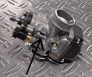

nja ik ging rijden en opeens komt er uit een nippel die bij de gasschuif zit benzine uit :S: die nippels zitten aan 2 kanten en wijzen naar beneden maar er kwam volgens mij uit 1 kant opeens benzine ik weet uberhaupt al niet waarvoor die dingen dienen maar er kwam nooit benzine uit en nu opeens wel :P iemand enig idee wat die nippels zijn en hoe t kan dat er opeens benzine uit komt?
en 't is een 21mm carb

Volgens mij ontluchting of zo. Maar hoort geen benzine uit te komen:P. Misschien moet je hem even openhalen en naar je vlotterbakje kijken.

Vlotterbakje vast ;) ,overtollig benzine komt uit je aftap nippeltje.

jup misschien is je vlotter lek en volgelopen

je hebt t verkeerd, zijn gewoon overloopjes. Daar komt dus benzine uit als je vlotter vast zit/niet goed werkt.. Ff openhalen die carb en netjes in elkaar zetten

waarschijnlijk heb je je carb vies waardoor benzine erin blijft stromen. flotter blijft steken waarschijnlijk

hmm heb dr nu ook last van :00/: .. alleen lekt die van mij aan de rand van het vlotterbakje.. voltter zit wel gwoon goed los en is verder ook niet vies ofzo :S:

waarschijnlijk is het de vlotter ja @patrick#7 zit de vlotterbak wel goed vast :P

hahah jah dat dan toch wel :D: hoort dr geen pakking tussen te zitten ofzo.. heb een dell'orto PHBN

dan weet ikhet ook niet volgens mij wel een pakking ja (teminste bij puch en minibike wel ;) heb namelijk carb van mun rs nognooit opengehad :P

volgens mij is dat voor kvs hoor, ik had dat ook op mn 17.5mm maar ik heb daar gewoon een slangetje van de ene naar de ander op gedaan :P

kvs kan ... maar volgens mij zijn het gewoon overloop nippels :Y:
