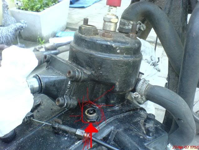

km teller probleem is opgelost, zit geen kabel aan :}):
toerenteller zit wel gewoon aangesloten maar doet het niet, is die op de 1 of andere manier te testen, ik heb een multimeter.
is er iemand die me kan vertellen wat dit voor cilinder is? het is een 70cc.
en er zit een arrow uitlaat onder is dit een beetje een goede uitlaat?

draait je kabel van je toerenteller als hij aan het blok zit?
je kunt de teller testen door met een luciferstokje in het gat te draaien en kijken of de teller wat doet.

toerenteller kabel? :S: is de toerenteller niet electonisch?
dat ding rechts naast de cilinder draait wel als het blok loopt, is dat voor de toerenteller?

het ding rechts van je cilinder lijkt wel op de aandrijving voor de toerenteller, dus zal met een kabel zijn. ik ken de brommer niet dus weet niet of het electronisch werkt.
kijk even in de cockpit wat er gebeurt als je er met een luciferstokje of gewoon je tellerkabel zelf draait.

Dat is de toerenteller aansluiting, hij is analoog dus met een kabeltje ;)
En de meeste vinden de arrow uitlaat goed, het is een gehomologeerde prijzige uitlaat :P Ik heb hier zelf geen ervaring mee.
P.S. Let goed op of de toerenteller kabel niet te kort of te lang aan 1 kant in de houder zit. Als je de kabel aan 1 kant te lang heb is hij automatisch te kort aan de andere kant en zal hij dus ook niet werken. De kabel is €8 of zo als ik me het goed herinner.
