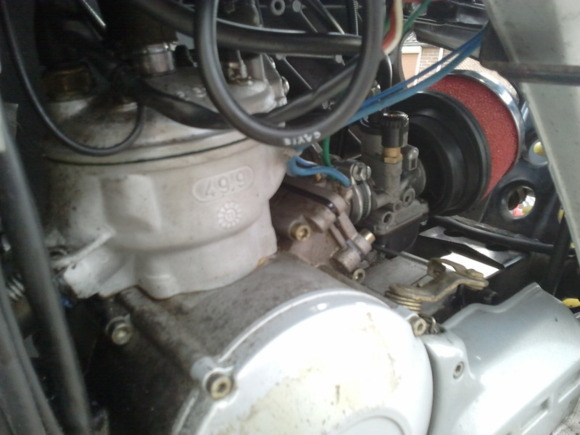

myphoto (8).jpg [ 69.86 KiB | 2718 keer bekeken ]
myphoto (7).jpg [ 117.42 KiB | 2718 keer bekeken ]

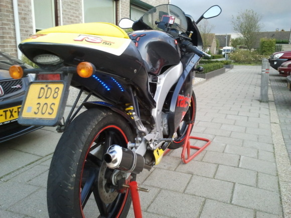

hier een nieuwe update van de RS
myphoto (19).jpg [ 97.31 KiB | 2629 keer bekeken ]
myphoto (18).jpg [ 97.36 KiB | 2629 keer bekeken ]

wo sep 14, 2011 11:08 pm
Bericht Re: Afstelling RS 50cc Dopler
Heel vers, alleen dat blauwe licht op je underseat is een beetje fout :Y:
Dat gele kapje achter je voorwiel, onder je radiateur zeg maar, denk dat die mooier zou zijn als ie zwart is.
Deze kleur geel matcht niet echt, en in het zwart valt ie ook gewoon minder op, wat naar mijn mening beter is.
Maar dat is aan jou natuurlijk :^^:
wo sep 14, 2011 11:13 pm
Patje
Geregistreerd: za aug 13, 2011 3:06 pm
Berichten: 24
Woonplaats: Westdorpe
Thnks
Jah die ledstrippen had ik liggen en d8 laat het eens proberen.
Ik heb ook van die inbouwledjes, maar dan moek heel mn underseat er weer afhalen:P
dan zou het wel netter staan.
Jah inderdaad, dat is een goed idee.
zal het indd zwart doen
